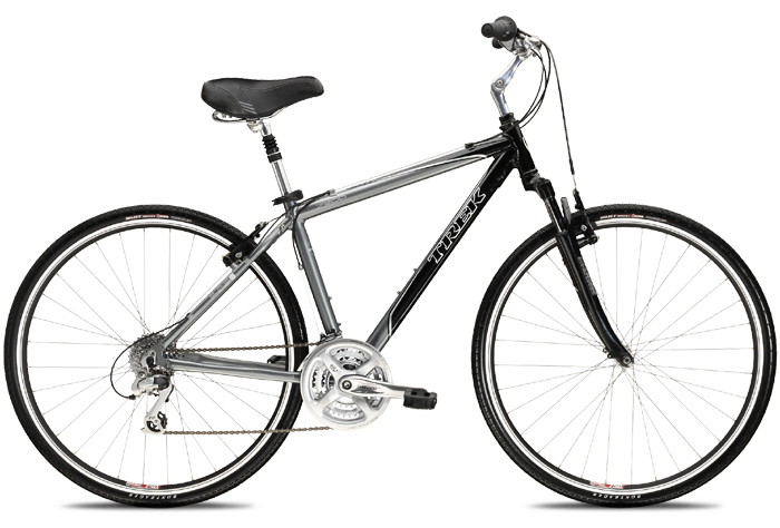

Гибридный велосипед
В английском языке гибридный велосипед также называется «кроссовым» (англ. «cross» — пересечение) как смесь горного и шоссейного или туристского велосипеда. Гибридные велосипеды быстрее чем горные на шоссе, и менее прихотливы на неровных дорогах, чем гоночные. Велосипед достаточно универсальный, имеет хорошие ходовые качества по шоссе, хорошо подходит для дальних путешествий, езды по городу, прогулок по паркам. Совершенно не подходит для гонок и экстремального катания.
Гибриды часто оснащаются колёсами размера 622 мм (700c) как у шоссейных или туристских велосипедов, но с более широкими покрышками. Иногда, по большей части ради стилизации, на гибриды устанавливаются покрышки с особенно глубоким протектором. Это не всегда функционально, поскольку подобные покрышки предназначены для мягкой почвы — песка и грязи, но при этом ширина покрышек для гибридов слишком узкая для таких условий. В этом случае лучше приобрести именно горный велосипед. На гладкой твёрдой поверхности подобные шины слишком шумные, имеют высокое сопротивление качению и обладают крайне плохими сцепными свойствами в повороте.
Руль у гибридов прямой, вынос руля как правило регулируется по высоте. Седло иногда устанавливается на амортизационный подседельный штырь. Посадка достаточно высокая, некоторые модели имеют монтажные отверстия для дисковых тормозов, различных аксессуаров и багажника. Если багажник и защита отсутствуют — это гибридный велосипед с более спортивным уклоном.
Гибридные велосипеды надёжны, построены на прочной раме, что позволяет ездить по дорогам с разным покрытием с высокой скоростью. Рама обычно изготавливается из стальных или алюминиевых труб. Обзор очень хороший, гибридные велосипеды достаточно маневренны. Большинство моделей оборудовано защитой от попадания грязи на одежду.
Гибридный велосипед можно переоборудовать и оснастить для городского применения. Встречаются модели с жёсткой вилкой и со специально разработанной для велосипедов такого типа амортизационной. В последнее время большинство гибридных велосипеды оборудуется короткоходными амортизационными вилками с ходом 40−60 мм.
Главное преимущество гибридного велосипеда — его универсальность. Он имеет хорошие ходовые качества на шоссе.
К сожалению, многие гибриды зачастую заимствуют у горного велосипеда высокое расположение каретки. Это хорошо подходит для горных велосипедов, поскольку они предназначены для прыжков через различные препятствия на синглтреках. Поскольку гибридные велосипеды для этого не предназначены, громоздкость конструкции и неудобство при посадке на велосипед сводит на нет все остальные его преимущества.
