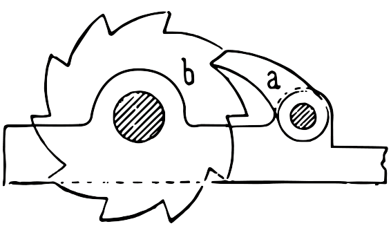

Собачка (а) и зубчатое колесо (b).
Храповой механизм или храповик — зубчатый механизм для преобразования возвратно-вращательного движения в прерывистое вращательное в одном направлении. Храповой механизм состоит из храпового колеса, собачки, которая прижимается к зубу колеса под действием пружины или собственного веса, ведущего рычага и стойки.
При движении рычага в одну сторону собачка поворачивает храповое колесо на некоторый угол, при обратном движении рычага собачка проскальзывает на один или несколько зубьев, а храповое колесо удерживается от обратного вращения дополнительной собачкой.
