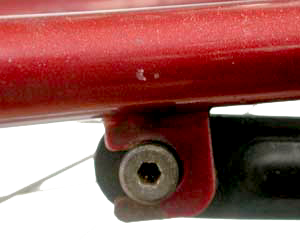

Крепление Пакмана
Англоязычный вариант:  Pacman braze-on

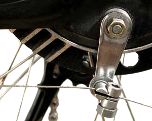

Крепление рычага задней втулки Pacman
Быстросъёмное крепление троса Arai
Напаянное крепление в виде специального слота для фиксации рычага тормозной втулки на нижних перьях заднего треугольника рамы, не требующее использование болта. Это крепление позволяет легко демонтировать и заменить заднее колесо велосипеда, использующего тормозную втулку.
Впервые подобное крепление было использовано на тандемах Santana.
