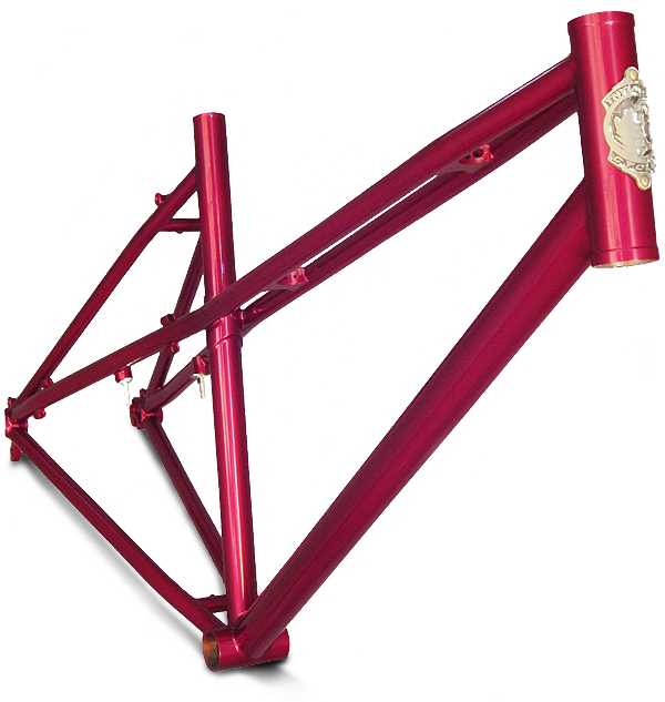

Микст
Англоязычный вариант:  Mixte
Вид женской рамы, в которой верхняя труба состоит из двух труб небольшого сечения, идущих более-менее прямо от головной трубы к подседельной, а затем опускаются вниз к наконечникам перьев. Таким образом, рама«микст» состоит из трёх пар перьев в заднем треугольнике, вместо обычных двух. Есть вариант этой рамы, в которой верхняя труба состоит из одной трубы, как на обычной раме, но при этом со средними перьями сзади.
Таким образом, данный тип рамы определяет наличие именно задних средних перьев рамы. То есть дамские велосипеды без этих перьев не являются микстовыми.
Микстовые рамы прочнее обычных дамских, поскольку подседельная труба имеет дополнительную опору сзади.
