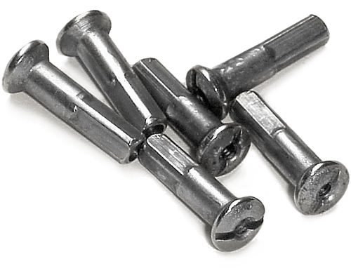

Ниппель спицы
Англоязычный вариант:  Nipple
Специальной формы гайка, соединяющая спицу к ободу колеса велосипеда. У ниппелей нормальная правосторонняя резьба, если смотреть с стороны ниппеля (а не со стороны спицы, с которой обычно происходит регулировка натяжения).
Регулировка натяжения спиц является одним из самых ответственных и процессов в настройке узлов велосипеда и требует от мастера большого опыта и умения.
Велосипедные ниппели чаще всего делают из никелированной бронзы, поскольку бронзовая резьба очень гладкая, и бронза не коррозирует достаточно долго. Для лёгких колёс высокого класса используются алюминиевые ниппели. Такие ниппели действительно позволяют немного снизить вес и являются достаточно надёжными при правильном использовании: они устанавливаются только на обода с пистонами, изготовленными не из алюминия, поскольку в противном случае в месте контакта между ниппелем и пистоном может произойти химическая сварка.
