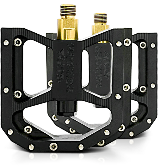

Спереди: левая педаль с левосторонней резьбой. Сзади: правая педаль с правосторонней резьбой.

На правой педали — обычная правосторонняя резьба. На левой — левосторонняя или «обратная».
Под воздействием силы, возникающей от трения подшипникового узла, может произойти ослабление резьбового крепления педали. В связи с этим, на левой педали обратная резьба. Но причина исходит не от самого факта трения подшипника, а от явления, которое называется «прецессией».
