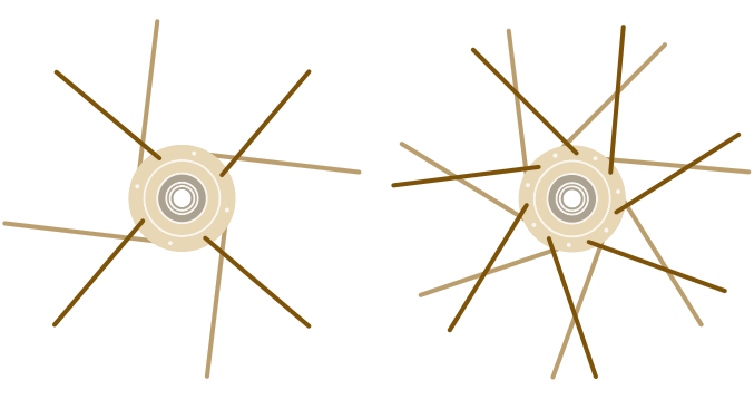

Полутангенциальная спицовка в 1 крест (слева) и в 2 креста (справа).

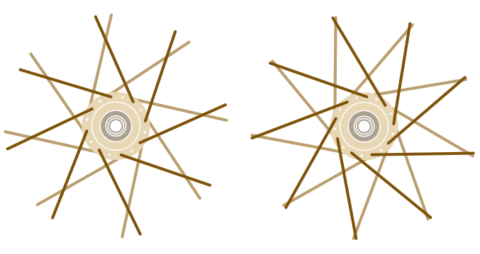

Полутангенциальная спицовка в 3 креста (слева) и в 4 креста (справа).
Например, спицевание в 3 креста означает, что каждая срица пересекает 3 другие, исходящие из того же фланца втулки. «Три креста» — самый проверенный временем и стабильный рисунок для 36 спиц как для переднего, так и для заднего колеса. При cпицовке в 4 креста спицы в большинстве случаев будут закрывать головку соседней спицы. Большее количество крестов означает улучшенное сопротивление колеса скручивающему усилию при педалировании на высоких передачах и при торможении дисковыми или втулочными тормозами.
