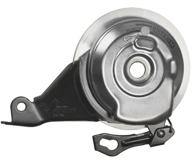

Роллерный тормоз является торговой маркой компании Shimano и является одной из модификаций барабанного тормоза. Механизм роллерного тормоза основан на вытеснении к внешней тормозной колодке блока роликов, расположенных по кругу внутри втулки, при помощи кулачкового механизма. Кулачковый элемент управляется при помощи тормозного рычага.
Данный вид тормозов имеет предрасположенность к перегреву в горных условиях эксплуатации.
К сожалению, передний роллерный тормоз используется совместно с малоизвестной и очень специфической системой модуляции усилия (англ. Power modulator), существенно снижающей его эффективность.
