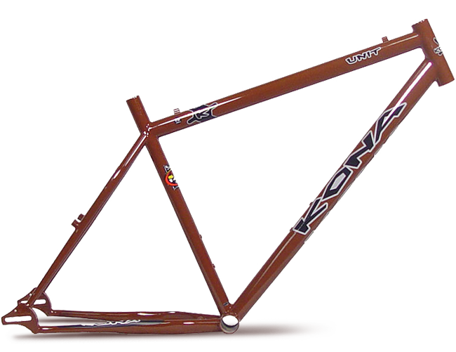

Ромбовидная рама состоит из двух треугольников — переднего и заднего.
Передний треугольник образован подседельной трубой, соединяющей седло и кареткунижней трубой, соединяющей каретку с рулевой колонкой (стаканом); и верхней трубой, соединяющей рулевую колонку с подседельной трубой. Задний треугольник образован двумя парами труб, идущих от подседельной трубы и каретки к месту крепления втулки заднего колеса. Чаще эти пары называют верхними и нижними перьями задней вилки. Указанная конструкция обеспечивает наибольшую жёсткость рамы при минимальном её весе.
