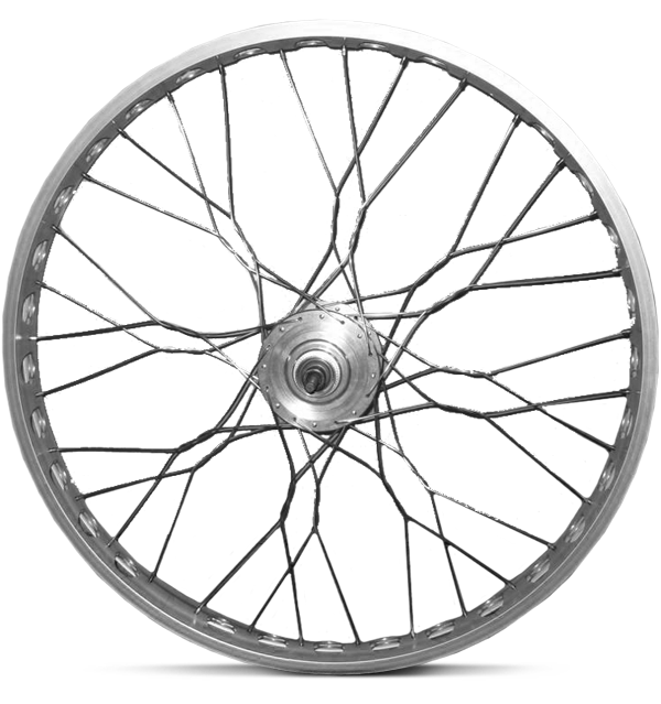

Спицевание «снежинкой», скрученные спицы
Англоязычный вариант:  Snowflake spoking, twisted spokes
Один из самых необычных видов спицовки. Абсолютно бесполезен на дороге, в отличие от классического крестового рисунка. Тесты показывают крайне нестабильное поведение этого колеса. Сохраняя приемлемую торсионную устойчивость на уровне классических колёс с радиальным или крестовым спицевым набором, такой рисунок в вертикальной плоскости (радиально) демонстрирует чрезмерно запоздалую реакцию на неожиданные и сильные вертикальные удары (выбоины на дороге) с превосходным амортизирующим раскачиванием.
Однако, кручение спиц с его легким амортизирующим эффектом может применяться в триале, где такая способность может кому-то показаться необходимой для лучшего контроля над велосипедом после сильной ударной нагрузки.
Кручёные спицы не только не эстетичны и раздражают веломеханика, но и вносят изрядную лишнюю нагрузку на спицыфланцывтулки и обод колеса из-за сильного угла, под которым они подходят к пистонам.
