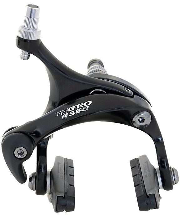

Клещевые ободные тормоза с тросом, протянутым сбоку. Тяга обоих рачагов расположена по одну сторону системы. Одна приводится в движение тросом, вторая — при помощи упора для рубашки троса.
  • На одношарнирном тормозе с боковой тягой оба рычага вращаются вокруг центрального крепления. Обычно в том же месте располагается крепление тормозной системы к раме или передней вилке.
  • На двухшарнирной тормозной системе поворотные шарниры разнесены по сторонам. В сравнении с одношарнирным тормозом эта система имеет выигрыш в силе, но при этом недостаточно хорошо работают на погнутых колёсных ободах.
  • Ви-брейк (англ. V-brakes) технологически также является тормозом с боковой тягой, но данная классификация обычно к нему не применяется, поскольку подобная система является одной из модификаций консольного типа ободных тормозов, а не клещевого.
