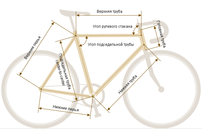

Углы рамы
Англоязычный вариант:  Angles
Основными углами в раме является угол наклона рулевого стакана (или передней вилки) и угол наклона подседельной трубы. Углы измеряются по отношению к горизонтальной плоскости. Обычно значение варьируется в диапазоне от 68 до 75 градусов.
Велосипеды с меньшим значением углов (горизонтально ориентированные) более устойчивые и комфортабельные. С большим значением (вертикально ориентированные) — более манёвренные, управляемые, но при этом менее комфортные на неровных дорожных покрытиях. У комфортабельных велосипедов более широкая колёсная база и больше зазор вилки. Таким образом, значения углов рамы сильно влияют на поведение и управляемость велосипеда.
