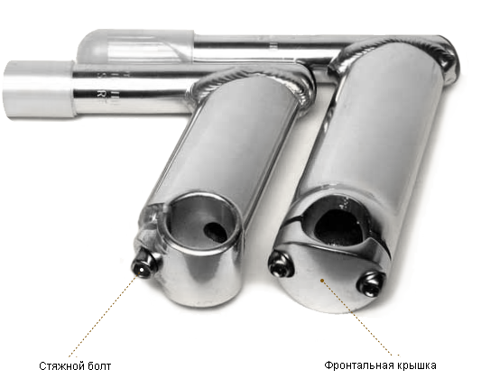

Слева: вынос со стяжным болтом; Справа: вынос с фронтальной крышкой
Вынос со съёмной крышкой. Назван так по аналогии с крышкой на обычной алюминиевой банке с выдёргивающимся сегментом (например, на банке c газированным напитком), также называемой «pop top». Данный вынос также называют выносом с опорой подшипника.
Вынос с крышкой обеспечивает более простую замену руля, поскольку при этом не требуется съём рулевых ручек, обмотки или рычагов управления. Данный тип выносов устанавливается на большинство современных велосипедов.
Менее очевидное преимущество выносов с крышкой — более лёгкий вес.
Обычно выносы делаются при помощи ковки или литья. При этом горизонтальная его часть, будучи цельной, делается более тонкой для снижения веса. В результате эта часть является самым слабым местом всей конструкции.
В выносе с крышкой горизонтальная часть делается заведомо большего диаметра и затем высверливается для снижения веса, что совершенно невозможно ввиду конструктивных особенностей стандартного выноса со стяжным болтом.
