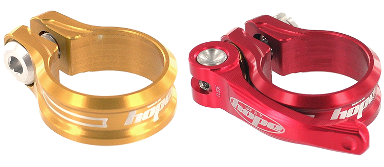

Слева: Подседельный хомут со стяжным болтом; Справа: Подседельный хомут с крепёжным эксцентриком
Когда некую цилиндрическую деталь нужно закрепить внутри другой цилиндрической детали, при этом имея необходимость регулировать их положение относительно друг друга, на внешней делается специальная засечка. На место этой засечки или паза одевается специальный хомут, который стягивается болтом, прижимая таким образом края внешней детали к внутренней. Такой болт называется стяжным.
Стяжные или хомутовые болты применяются в креплении подседельных штырей, креплении руля к выносу, а также самого выноса к штоку вилки (в случае безрезьбовой рулевой колонки). На многих тандемах используют стяжные болты для крепления эксцентриковой каретки.
Некоторые старые модели велосипедов используют хомут и стяжной болт для крепления выноса внутри штока вилки. Подобная система крепления довольно распространена в складных велосипедах, давая возможность применить быстросъёмное крепление выноса. В связи с этим на штоке делается компрессионный паз, что сильно увеличивает напряжение металла в этой области.
