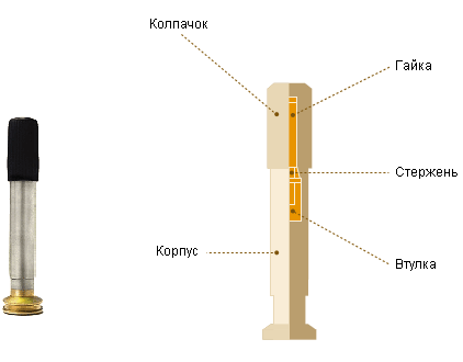

«Спортивный ниппель». Тонкий ниппель, используемый на многих высококачественных шоссейных велосипедах, а также на всех камерах однотрубках. Иногда называется «французским» (англ. «French valve»). Более широкий ниппель - Schrader (также известный, как «автомобильный») используется чаще всего на горных и прогулочных велосипедах.
В спортивный клапан втроен защитный колпачок, который нужно открыть для того, чтобы накачать камеру. Этот колпачок нельзя снять, поскольку он закреплён изнутри. Поскольку в клапане Presta отсутствует пружина, после накачки камеры колпачок нужно хорошо затянуть. В противном случае воздух будет постепенно уходить.
Спортивный ниппель легче остальных типов ниппелей и не требует отверстий большого диаметра в ободе. А поскольку в ниппеле не используется пружина, камеру с клапаном Presta легче накачать.
Дополнительные защитные колпачки не требуются для спортивного ниппеля. Самая главная функция внешних колпачков, которыми комплектуются камеры с клапаном Presta при продаже — чтобы конец ниппеля не проколол запасную камеру или трубку в скрученном состоянии. При установке камеры эти колпачки снимаются.
Закрытый ниппель Presta
Открытый ниппель Presta
Ниппель Presta с переходником
Существует также третий тип ниппелей, редкий для США, но в своё время популярный в Великобритании, Азии и у нас в России — ниппель Woods (также известный, как «велосипедный ниппель»). В диаметре велосипедный ниппель аналогичен автомобильному, но на конце такой же тонкий, как спортивный. Этот ниппель иногда называется «Dunlop valve».
Ниппель Schrader
Ниппель Woods
Если требуется поставить камеру с автомобильным ниппелем на обод, предназначенный для спортивного, нужно просверлить отверстие большего диаметра, используя сверло 21/64".
