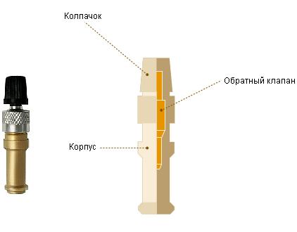

Ниппель Woods (также известный, как «велосипедный ниппель» или «ниппель Данлопа») редко можно было встретить в США, но в своё время он был популярен в Великобритании, Азии и у нас в России. В диаметре велосипедный ниппель аналогичен автомобильному, но на конце такой же тонкий, как спортивный.

Woods valve
Если клапан в велосипедном ниппеле начинает пропускать воздух, следует заменить небольшую резиновую трубку, которая является частью клапана. Эта трубка накрывает собой внутреннюю часть клапана. Некоторые ремкомплекты включают в себя эту деталь, поскольку она является расходником. Надеть трубку на клапан достаточно просто — достаточно немного смочить металлическую часть клапана и закручивающими движениями одеть трубку до упора.
Данный ниппель уже устарел. Современные системы в основном используют подпружиненный клапан (например, золотниковый).
