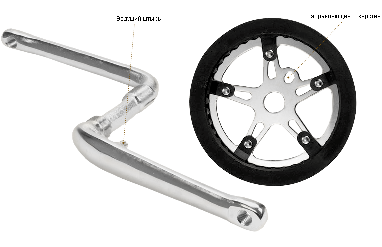

Односоставные шатуны (англ. аббревиатура OPC) состоят из единой стальной конструкции, включающей в себя левый, правый шатуны и ось. Подобные шатуны можно встретить на старых велосипедах США и некоторых современных дешёвых велосипедах. Также, односоставные шатуны часто используются в велосипедах BMX и для фристайла.
Односоставные шатуны или шатуны «Аштабула» довольно тяжёлые, но при этом очень прочные и надёжные. Подобные шатуны обслуживаются на порядок проще любых других, и не требуют использования особенных инструментов. Перебрать односоставные шатуны можно при помощи обычных отвёрток и гаечных ключей.
У односоставных шатунов существуют два типа резьбовых соединений. В большинстве случаев это 24 tpi, но на некоторых старых велосипедах Schwinn и Mongoose резьба была 28 tpi. Эти два разных варианта шатунов отличались также сепараторами и чашками подшипников. При этом размер шариков в подшипниках был одинаковым — 5/16". В моделях 24 tpi устанавливался сепаратор #66 и 10 шариков, модели 28 tpi шли с сепаратором #64 и 9 шариками. Важно также отметить, что каретка односоставных шатунов является единственным компонентом, который невозможно собрать со стандартными насыпными подшипниками без сепаратора.
Односоставные шатуны подходят только к велосипедам, для них предназначенным — с безрезьбовой кареткой большего диаметра. Тем не менее существуют специальные переходники на кареточный стакан для установки трёхсоставных шатунов на подобные велосипеды.
Диаметр односоставных шатунов меньше, чем у любых других, поэтому для крепления педалей используется резьбовое соединение меньшего диаметра (1/2" x 20 tpi).
На левой стороне конус с левосторонней резьбой и крепится контргайкой со шпоночной шайбой. На правой стороне, соответственно, конус с правосторонней резьбой, который крепит ведущую звезду.
