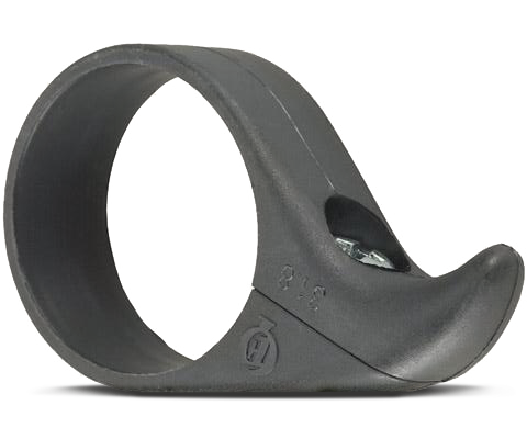

В некоторых системах с использованием трёх звёзд в переднем переключателе скоростей, при использовании очень маленькой внутренней звезды могут возникать проблемы с переключением, которые не решаются при помощи настроек.
В случае ослабления ограничительного винта нижней передачи цепь проскакивает звезду; при затягивании — переключается недостаточно быстро.
Одним из элегантных решений в данной ситуации является ограничитель цепи, который крепится к подседельной трубе. Эти ограничители физически мешают цепи перескочить за пределы самой маленькой звезды, вне зависимости от настроек ограничительного винта. То есть, можно настроить переключатель таким образом, чтобы сброс цепи был мгновенным и при этом не бояться, что цепь может соскочить. Эта деталь оказывается иногда очень полезной при использовании большого количества передач. Например, на горных велосипедах или тандемах.
Одни из наиболее известных моделей органичителей — 3rd Eye Chain Watcher® и N-Gear Jump Stop®.
