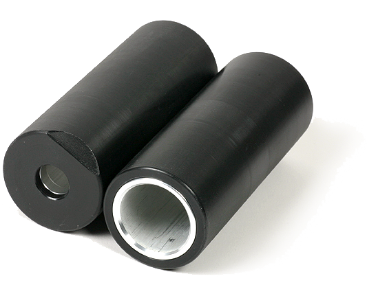

Пеги — специальное приспособление в виде труб (стандартная длина 11 см), которое крепится на оси велосипедов типа BMX. Пеги позволяют делать всевозможные трюки, а также скольжения по перилам и граням. Пеги позволяют делать такие скольжения по граням и перилам, как:

Стоит добавить, что в настоящее время некоторые велосипедисты исполняют гринды без пег, то есть скольжение происходит на гайках (так называемый пеглесс стайл). Сами же пеги изготавливаются из стали, стали с добавлением хром-молибденатитана (очень плохо скользит по каменным и мраморным граням), пластика и алюминия (как правило алюминевая середина и стальная оболочка). В настоящее время пеги стали очень лёгкими и устойчивыми к расколу благодаря баттингу, новым сортам металлов и термообработке. Немаловажной частью современной пеги является антиспин (болт, вкручивающийся в пегу), он предотвращает отворачивание пеги при скольжении (в основном на левой стороне), поскольку вовремя незамеченная отвернувшаяся пега может привести к изгибу оси при последующем гринде.
