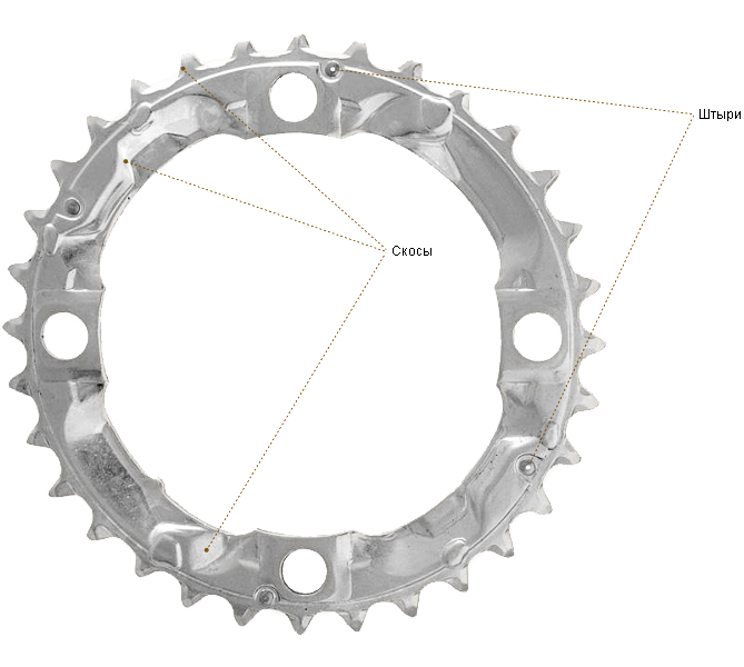

Когда компания Shimano выпустила на рынок специальные шестерёнки системы Hyperglide, одной из их особенностей было наличие специальных скосов для улучшения переключения.
Эти выпирающие бортики помогают цепи зацепиться за звезду при переходе с маленькой шестерёнки на большую. Эта система хорошо зарекомендовала себя на практике, и вскоре её начали использовать в передних ведущих звёздах. Переключение передач спереди проиходит в основном под нагрузкой, плюс ко всему передние звёзды как правило сделаны из алюминия, который мягче, чем закалённая сталь, из которой делаются задние звёзды. В связи с этим, скосы довольно быстро изнашиваются.
Чтобы избавиться от этой проблемы, на внутреннюю сторону ведущих шестерёнок, в местах наибольшей нагрузки, приклёпываются стальные штырьки.
Как правило, в современных ведущих звёздах зубцы, находящихся рядом со скосами, сделаны меньшей высоты, чем остальные. Опять же, для улучшения переключения.
Подобные системы существенно помогают в переключении передач, не требуя для этого от велосипедиста особенных навыков и опыта.
