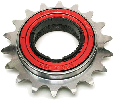

Понятие «трещотка» или по-английски «freewheel» — свободно вращающееся колесо, — происходит из принципов работы храпового механизма: в одну сторону колесо вращается свободно, а в другую зацепляется специальными подпружиненными зубцами — собачками.
Трещотка позволяет задним звёздам передавать крутящий момент колесу при движении вперёд, при этом позволяя ему свободно крутиться в случае отсутствия движения звёзд. Иными словами, трещотка даёт возможность свободного хода велосипеду.
Как правило трещотки продаются вместе со звёздами, поэтому данное понятие в итоге стало синонимом всего блока звёзд.
Стандартная трещотка крепится при помощи резьбового соединения на внешней стороне втулки. В связи с тем, что кручение педалей сильнее затягивает резьбу всей конструкции, специального инструмента или усилия при её установке не требуется.
Но при этом потребуется специальный съёмник, чтобы демонтирвоать трещотку.
Это шлицевой инструмент, который совмещается с пазами, расположенными внутри трещотки и поворачивается при помощи разводного или гаечного ключа. Шлицы трещоток разных производителей могут быть разного формата, тем не менее наиболее популярным является стандарт компании Shimano.
На старых трещотках был упрощённый механизм крепления, для которого подходили съёмники с 2 или 4 выступами. Но впоследствии подобная система вышла из обихода ввиду её ненадёжности — шлицы съёмника и пазы трещотки часто срывались. Во избежание поломки съёмник обычно фиксируется на трещотке путём затягивания осевой гайки или эксцентрика.
Резьбовой стандарт ISO для трещоток такое же, как для кареток — 1.375 x 24 TPI.
