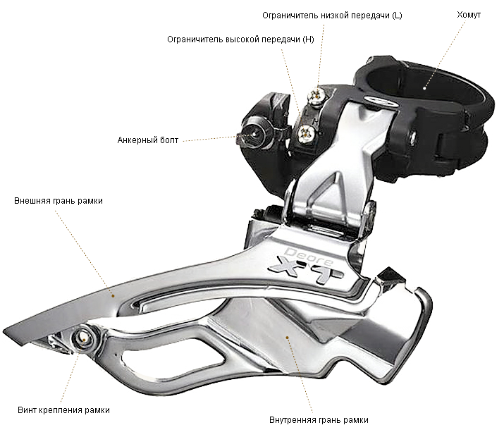

Передний переключатель
На передний переключатель, в отличие от заднего, возложена лишь функция переброски цепи со одной звезды на другую. А учитывая сложность добиться от него качественного переключения из-за работы верхней ветви цепи под нагрузкой, конструкция его очень проста: рамка, сквозь которую проходит цепь, перемещаемая параллелограмным механизмом.
Основные параметры переднего переключателя:
  • направление подвода управляющего тросика;
  • способ его крепления на раме велосипеда;
  • и угол установки (угол между подседельной трубой и плоскостью нижних перьев заднего треугольника рамы).
Тросик к переключателю может подводиться сверху или снизу. Это зависит от расположения креплений тросика на раме велосипеда. Первый вариант предпочтительнее. Большинство переключателей рассчитаны на один из вариантов, но есть и универсальные. Крепиться переключатели могут хомутом на подседельной трубе или пластиной, зажимаемой правой чашкой каретки или картриджа. В случае переключателя на хомуте, последний может быть расположен выше или ниже рамки переключателя. Многие модели существуют во всех трёх вариантах. Это связано с невозможностью установки некоторых типов переключателей передач на велосипеды с различными видами задней амортизационной подвески или использованием рам нетрадиционной формы. Хомуты могут быть рассчитаны на подседельные трубы разного диаметра, что также необходимо учитывать (характерные значения 28−34 мм). Необходимо учитывать и угол установки переключателя для предотвращения зацепления рамки за раму (характерные значения 63−66° или 66−69°).
Самые продвинутые переключатели передач имеют независимое движение внешней и внутренней пластин рамки. Неплохо, если у переключателя есть сектор, по которому обкатывается подводящий тросик, как это сделано в Shimano Deore, что позволяет продлить срок службы тросика.
С 2002 года среди оборудования Shimano появились передние переключатели с системой SPCM (Shimano Power Change Mechanism), суть которой заключается в том, что усилие для переключения передач отбирается от вращающихся педалей, а управляется система лишь парой кнопок.
