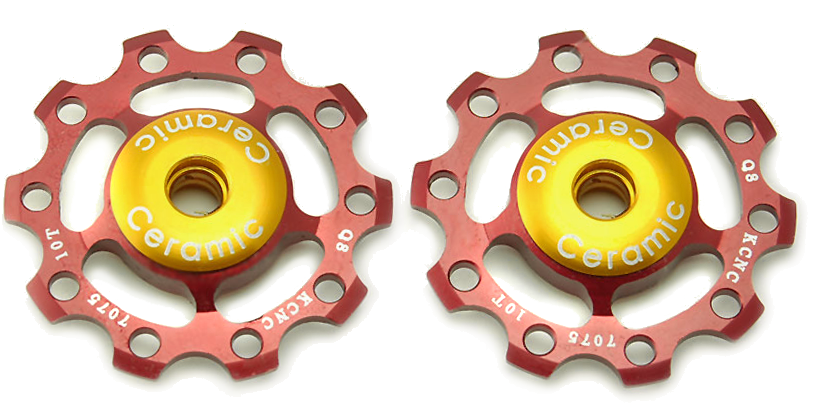

Ролики переключателя
Ролики задних переключателей передач — одни из важных элементов в приводе велосипеда. От их состояния существенно зависит качество работы переключения передач. При своей работе ролики подвержены довольно интенсивному износу. Средний срок их службы для горного велосипеда составляет 3000−10000 км, в зависимости от материала, из которого они сделаны, типа подшипника и условий, в которых они работают. Для шоссейных велосипедов этот срок больше за счёт эксплуатации в более щадящем режиме.
Зубчатые колеса роликов чаще всего пластиковые, реже алюминиевые. Стальные уже практически не встречаются. На недорогих роликах обычно применяются подшипники скольжения, на роликах высокого уровня — подшипники качения или керамические подшипники скольжения.
Верхний и нижний ролики немного различаются по своей конструкции, поэтому не стоит менять их местами.
Верхний направляющий ролик (англ. guide или jockey pulley):
  • направляет цепь прямо на необходимую звезду кассеты, для чего он должен вращаться четко, без заеданий и заметных люфтов.
  • сглаживает не очень четкую регулировку заднего переключателя, то есть имеет небольшой осевой люфт для позиционирования точно напротив звезды кассеты.
  • может иметь небольшие проточки по бокам зубцов, обеспечивающие плавную и тихую работу при набегании цепи.
Нижний натяжной ролик (англ. tension pulley) обеспечивает натяжение цепи, то есть не позволяет цепи существенно провисать при езде.
