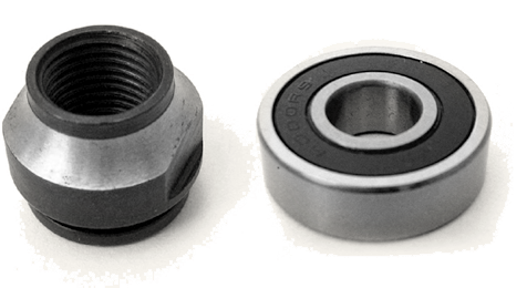

В велоиндустрии встречаются, как правило, два типа подшипников:
Конусные, насыпные или упорные
Представляют собой разборную конструкцию, состоящую из чашки (которой может являться само тело детали), шариков определённого диаметра и прижимной конусной гайки. Иногда шарики помещаются в сепаратор, отделяющий их друг от друга, удерживающий на равном расстоянии и направляющий движение.
В качестве основных премуществ насыпных подшипников можно выделить их простоту в сервисном обслуживании и устойчивость к осевым нагрузкам.
Картриджные, промышленные или радиальные
Представляют собой конструкцию из двух колец — внешнего и внутреннего и запрессованных шариков между ними. Бывают как закрытый, так и открытый варианты промышленных подшипников.
В велосипеде подшипники применяются в рулевой колонкекареткевтулках, а также в тормозных системах, педаляхтрещотках и других компонентах.
Основными преимуществами промышленных подшипников являются высокая точность изготовления и влагозащищённость.
Вследствие чего улучшаются его ходовые качества и увеличивается ресурс. Если подшипник всё-таки вышел из строя, последствия будут незначительными. Насыпной подшипник в этом случае может сильно повредить саму деталь (чашки, конусы втулки, каретки).
Слева: прижимная конусная гайка насыпного подшипника. Справа: закрытый промышленный подшипник.
